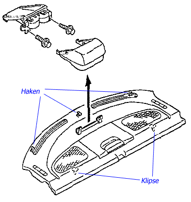

Dies ist z. B. nötig, um an die Hecklautsprecher zu gelangen und diese zu tauschen. Dafür muss man die Heckablage (also die Verkleidung) komplett abnehmen. Diese ist hinten an der Heckscheibe mit drei Haken eingehakt und vorne an den Sitzen mit zwei Plastikklipsen eingerastet:
Sofern eine originale dritte Bremsleuchte vorhanden ist, muss diese zuerst demontiert werden. Dazu die Abdeckung entfernen, die zwei Schrauben lösen und die Bremsleuchte abnehmen.
Außerdem müsste noch das Fach für den Verbandskasten herausgenommen werden. Einfach den Deckel des Fachs öffnen, die vier Kunststoffklipse entfernen, mit denen die Schale seitlich befestigt ist und die Schale nach oben herausnehmen.
Die Klipse, mit der die Heckablage vorne befestigt ist, können gelöst werden, in dem man einfach die Ablage mit Gefühl anhebt. Anschließend kann die komplette Ablage nach vorne zu den Sitzen hin aus ihrer Halterung gezogen werden.
