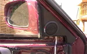

Alles optimale Gründe, die Hochtöner in die Spiegeldreiecke einzulassen:
Die auf dem Foto verwendeten Hochtöner des Systems Focal 165V2 passen absolut perfekt in die Xedos-Spiegeldreiecke. Dazu muss lediglich mit gesundem Augenmaß ein passendes Loch in das Kunststoff gebohrt bzw. gefräst werden.
Da nun aber auch mindestens zwei der drei Haltezapfen des Spiegeldreiecks dieser Maßnahme zum Opfer fallen, muss man den Hochtöner samt Spiegeldreieck mit einer Heißklebepistole an der Tür festkleben. Diese Verbindung ist aber später mit ein wenig sanfter Gewalt wieder zu lösen.
