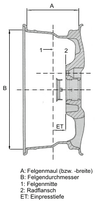

Die Einpresstiefe liefert einen Anhaltspunkt, ob ein Rad unter einen bestimmten Kotflügel paßt bzw. ob und wie weit dieser verbreitert werden muss. Als Einpresstiefe (Angabe in mm) bezeichnet man den Abstand zwischen der Radmitte und der inneren Auflagefläche der Felge auf der Radnabe, also der Bremstrommel oder der Bremsscheibe.
Der Abstand zwischen den Felgenhörnern ist die Maulweite, die als Maß für die Felgenbreite dient. Die Maulweite wird in Zoll angegeben. Ein Zoll entspricht 2,54 cm. Eine "7,5-Zoll-Felge" z.B. misst also knapp 19,05 cm Breite.
Bei einer Einpresstiefe Null ist der Flansch genau in der Radmitte, die Felge baut also genausoweit nach außen, wie nach innen. Eine 7,5 Zoll breite Felge mit der Einpreßtiefe Null also 9,525 cm nach außen und 9,525 cm nach innen. Eine positive Einpresstiefe (z.B. ET+35) besagt, daß die Felge weiter nach innen (also in Richtung Fahrzeugmitte) baut als nach außen (in Richtung Radlauf).
Wenn zwei Felgenpaare zur Disposition stünden, das eine plus, das andere minus 35 mm Einpreßtiefe, kann man nur durch die Verwendung der anderen Einpreßtiefe die Gesamtspurbreite um 140 mm verändern. (ET +35 mm: 35 mm + 35 mm = + 70 mm; ET - 35 mm: 35 mm + 35 mm = - 70 mm).
Die Laufläche des Reifens verändert ihre Lage somit nicht durch die unterschiedliche Breite der Felge, sondern ausschließlich durch deren Einpresstiefe. Ist entsprechend keine ausreichende Laufflächenabdeckung gegeben, hilft keine schmalere Felge, sondern nur eine mit größerer Einpresstiefe.
Ein weiteres Kriterium für die Verwendung der richtigen ET ist deren Einfluss auf den Lenkrollhalbmesser. (Abstandsmaß zwischem linkem und rechtem Reifen an der Vorderachse bezogen auf die Mitte der Radaufstandsfläche). Der Lenkrollhalbmesser beeinflußt die Spurstabilität und ist abhängig von der Einpresstiefe.
Bei einer positive Einpresstiefe verkleinert sich der Lenkrollhalbmesser. Umgekehrt (negativen Einpresstiefe oder wenn Distanzscheiben eingesetzt werden) vergrößert sich der Lenkrollhalbmesser. Wenn ein kleiner Lenkrollhalbmesser und damit eine positive bzw. serienmäßige Einpreßtiefe gewählt wird, lässt sich das Auto leichter, angenehmer und in extremen Fahrsituationen auch besser und sicherer beherrschen. Die bei einem kleinem Lenkrollhalbmesser bzw. positiver Einpreßtiefe vorhandene Optik ist dabei natürlich Geschmacksache.
